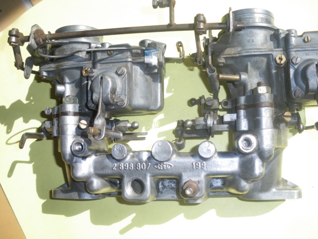

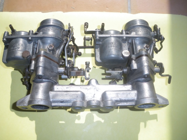

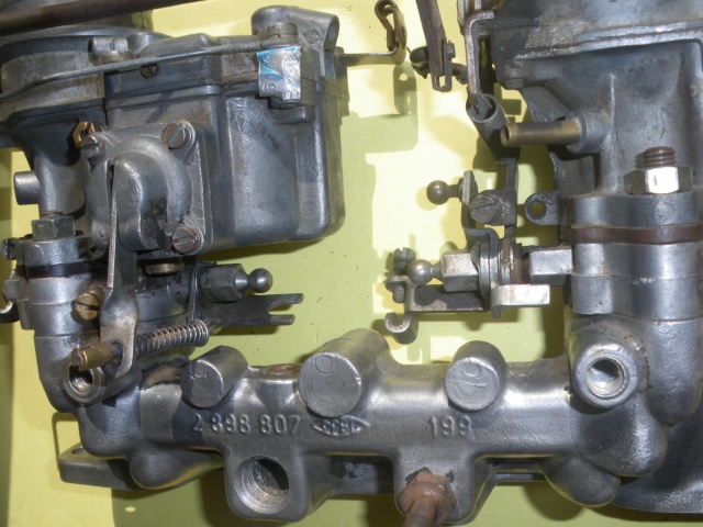

j'aimerais un conseil voici mes 2 carbu solexImage
J'aimerais les bouster un peux! mais comment faire?
rien que changer les gicleurs par de plus gros?éclairez moi?
et ou trouver ses pieces?
en vous remerciant deja de vos réponses
On ne boost pas des carburateurs, on les règle en fonction du moteur sur lequel ils sont montés. En revanche on peut peut etre booster le moteur ou disons l'ensemble admission/moteur/échappement.
Si tu as ca sur un OHV stock c'est surement en améliroant l'échappement que tu auras le meilleur gain.
Ils ont déjà été montés ?
Si oui, ils ont été réglés ?
PS: C'est quoi ta Kadett Rallye ? Une Kadett B j'imagine ?

Deux adaptateurs, deux carbus de moto... et... tu en tireras au moins 150ch !!!

Déjà, changes bien tous les joints du carbu, un poil d'avance, un bon réglage au synchro-test et vire le silencieux central.
En faisant cela, j'ai transformé la conduite de la mienne. Tu peux aussi mettre un volant moteur allégé en adaptant un de Corsa 10S. Cela sera déjà pas mal si tu fais tout ceci.

sleeperstyle:ils on sans doute deja ete monté et réglé mais il y a fort longtemps,pour ma part je l'ai acheter tel que(j'ai juste netoyer un peux)
