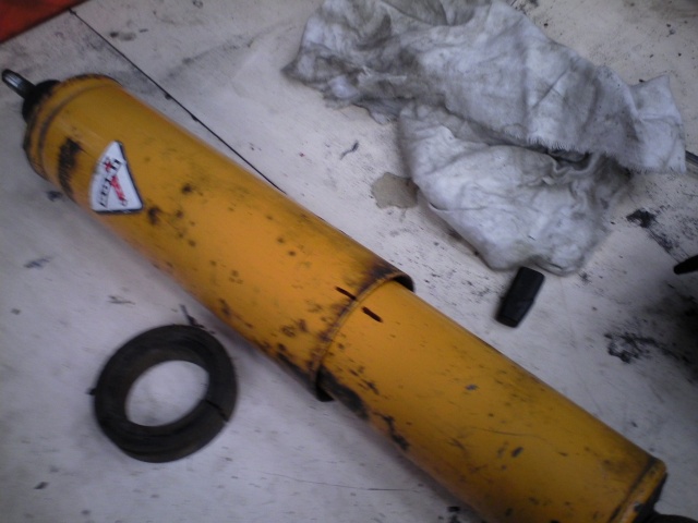

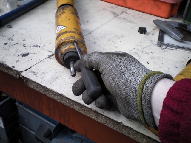

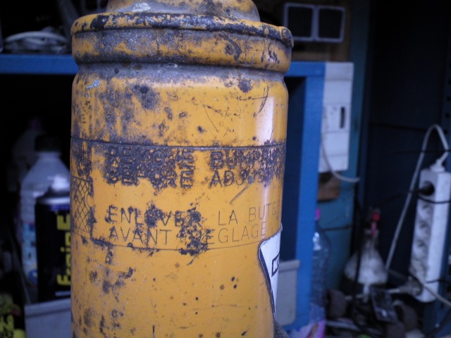

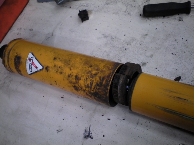

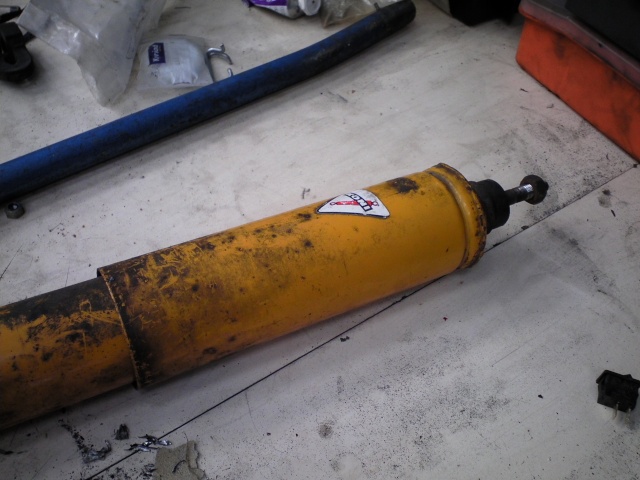

en premier lieu, les enlevés de la voiture ::)):
comme le porc salut ...
donc, enlever la tubée avant réglage :sol:
pour ce faire, il y a 2 trous et y enfoncé une longue tige pour faire descendre la butée
detendre l'amorto au max
puis enlever la
compressé l'amorto au max, en bas, tourner la tete en pression et vous allez sentir que ca accroche quelle chose
tourner a fond a gauche pour le mettre au plus "souple" et faite un repére
il y a ~2 tours 3/4 de butée a butée
je vous déconseil de le mettre a fond
n'oublié pa de remettre la butée.
et surtout, régler les 2 amortos identiquement :;))
amusez vous bien
lio :rouler:
