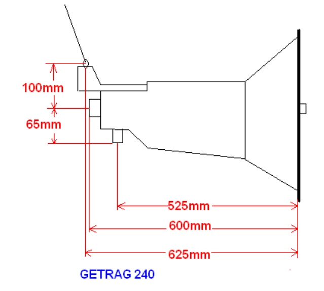

bonsoir
je veins me renseigné quel est la difference entre la boite 4 que j'ai sur mon auto est une getrag 240 ? :ref:
a part que la getrag 240 a 5 rapports.
esque les joint de carter des joint spi d'abre sont similaire entre elles? ainsi que l'arbre de transmission , etc...
comme j'ai beaucoup de jeu dans l'abre primaire de ma boite :sic: c'est pour savoir si sa vaut le coup que je la repare ou que je passe a la boite 5 ? :hm:
mon auto fuit ?
pardon m'sieur elle ne fuit pas ! elle marque simplement sont territoire .
La boite 4 n'est pas une G240 mais un GM4 :oui:
La g240 est forcement une boite 5 (dispo pour CIH ou OHC)
Les boite n'ont rien a voir donc les pièces ne sont pas interchangeable et les arbres non plus (boite 5 plus longue)
A voir si un arbre de boite auto peut se mettre avec le boite 5 mais je n'ais aucune certitude......Sinon c'est arbre sur mesure :jap:

d'accord. si je part sur cette modif faudra changé aussi l'arbre de pont . je vais reparé les fuites de la bv est sa attendra un peut .

oui c'est pour une manta A . vu que vous parlé parlé pas mal de bv je me disait que sa devais pas avoir grand chose a modifié pour en mettre une de bv5. mais a voir toutes les modif a faire je vais attendre.

Ça peut t'aider
