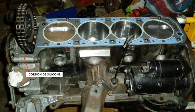

C'est bien ça, les joints de culasses sont différents sur les premiers CIH, on a une sorte de sur-épaisseur pour le carter d'huile :
Premier CIH
et ensuite :
Donc faites gaffe quand vous commandez !

Quelle est la différence d'épaisseur de ton joint culasse au niveau du carter de distribution et le reste ?
Quand j'ai monté mon moteur ('nouveau' bloc avec 'nouveau' carter de distribution) la surface joint du carter de distribution était légèrement 0.05 ?MM plus basse, c'est pour donner de l'espace au cordon de silicone qui est en bas du joint.
Si tu vas 'marier' un nouveau bloc avec un ancien carter de distribution il faut faire attention et éventuellement faire rectifier le haut du bloc jusque tu as la bonne différence.
Messages : 9325
le "hic" c'est que j'ai commandé un joint de culasse avec vis :grr: Je vais faire un joint pour le carter de distri qui viendra se loger sous le joint de culasse.
Pas besoin de faire rectifier le bloc, juste choisir le bon joint de culasse :red:
