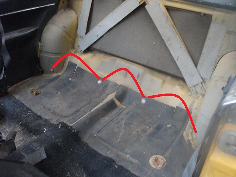

par contre pour l'arrière j'ai bien des fixations dans les montants arrière mais pas au niveau du plancher
où dois-je percer et mettre une plaque de renfort ?
merci
MANTA A SR 1.9E de 1971
Il y a bien 4 trous (bouchés) dans le plancher, si tu enlèves la banquette et le dossier tu les verras .

Voilà les points d'ancrage pour les 3 ceintures ventrales.
C'est possible d’équiper les places de gauche et droite des ceintures à 3 points en utilisant les points d'ancrage qui se trouvent dans la colonne 'C' au niveau des bouches d'aération.
