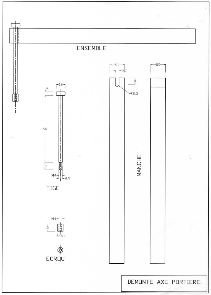

Comment enlever une portière de rekord c

- Eric M
- Messages : 11448
Tu introduis la tige dans la goupille à enlever.
Tu visse l'écrou.
Tu place le manche et tu tape avec un bon marteau sur le manche.
La goupille du haut sort par le bas et la goupille du bas sort par le haut.
Tu visse l'écrou.
