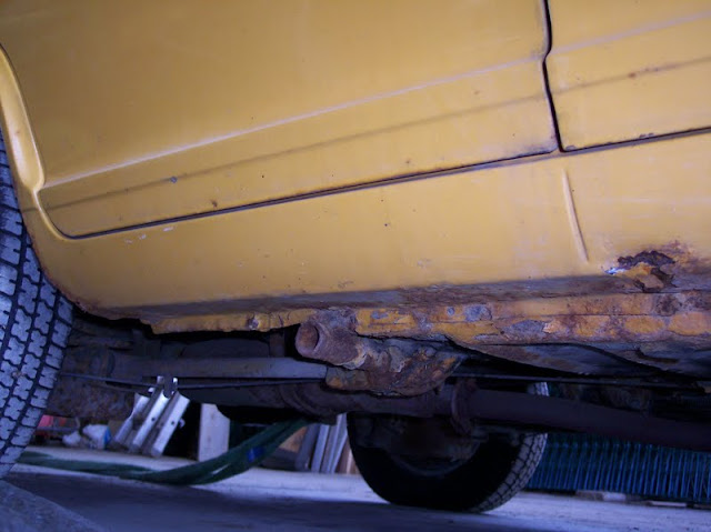

Allez quelques photos en plus...Vous pourrez apprécier sa dentelle qui toutefois est disséminée avec parcimonie. J'ai laissé les housses :vomir: pour ne pas salir l'intérieur pour l'instant.
Beurk ! Du carton sur le support de batterie !
La rouille est en faite très superficielle
Côté passager
La partie la plus attaquée !
