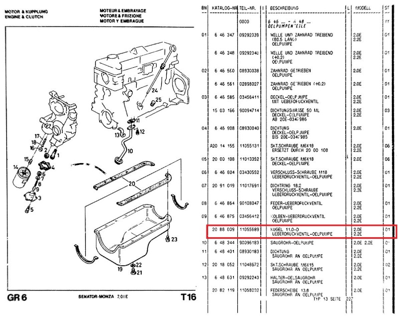

Je suppose que tu as le clapet de décharge dans le couvercle de la pompe.
Démontes le clapet et regardes bien le ressort, est il droit, il y a des endroits à l'extérieur du ressort qui brillent ? quelle est sa longueur ? (35MM à l'origine)
Le clapet est il en plastique ? si oui est ce que la partie bombé n'est pas usée ? si oui remplaces le par une bille métallique avec un diam. de 11MM.
Quel est la condition du couvercle ? s'il y a des rainures tu dois les enlever en ponçant sur du papier verre 240 puis 600.
Montes le couvercle sans joint à papier mais avec un PEU de pâte à joint, démontes l'allumage et essaies de tourner la pompe avec un tournevis plat, si ça tourne sans problème c'est bon tu peux faire tourner le moteur sans joint.
