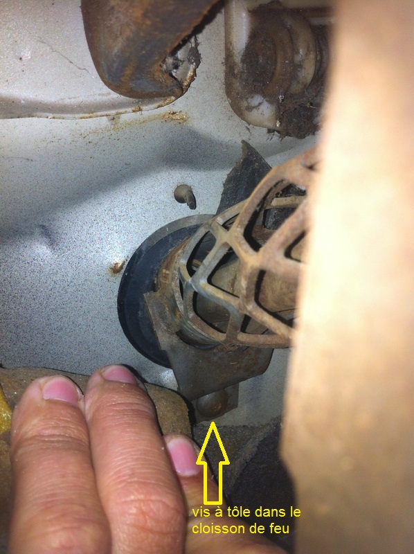

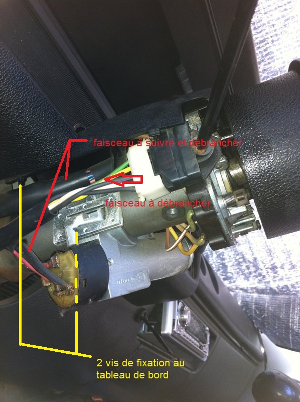

Je ne sais pas de quelle voiture on parle mais logiquement ce n'est pas obligatoire de démonter le volant, les fils qui vont et viennent des contacteurs dessous le volant sont tout groupé dans des multiprises, il faut débrancher par là.
Après la colonne est fixée dessous le tableau de bord avec 4? vis et souvent une vis à tôle dans le cloison de feu.
Le cardan dans l'arbre de direction doit être démonté, un boulon M8, et c'est fini, tu retires tout vers l'intérieur.
Je vois que l'arbre de direction est déjà démonté, maintenant il te reste d’enlever la vis à tôle dans le cloison de feu.
Débrancher les 3 faisceaux électrique et dévisser les 2 vis dessous le tableau de .ord
Et tu peux sortir la colonne avec le volant.
Si tu veux démonter le volant de l'arbre de direction je te conseille d'utiliser une arrache spéciale.
Elle a deux pattes qui vont dans les trous ovales à coté de l'écrou de fixation du volant.
Je n'arrive pas à localiser la pièce que tu nous montre mais ça va (vu la forme du trou) bien autour de la partie inférieur de l'arbre de direction.
Pour l'instant je dirai que c'est un cache poussière, tu l'as enlevée ou exactement ?
Didi, ce que tu montres est le passage de l'arbre de direction dans le cloison feu, il faut coller la pièce avec une colle / mastique est fini.
Ça sert uniquement a éviter que l'eau etc. dans le compartiment moteur peut entrer dans l'habitacle.
