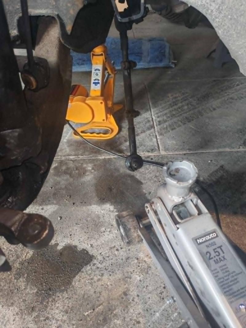

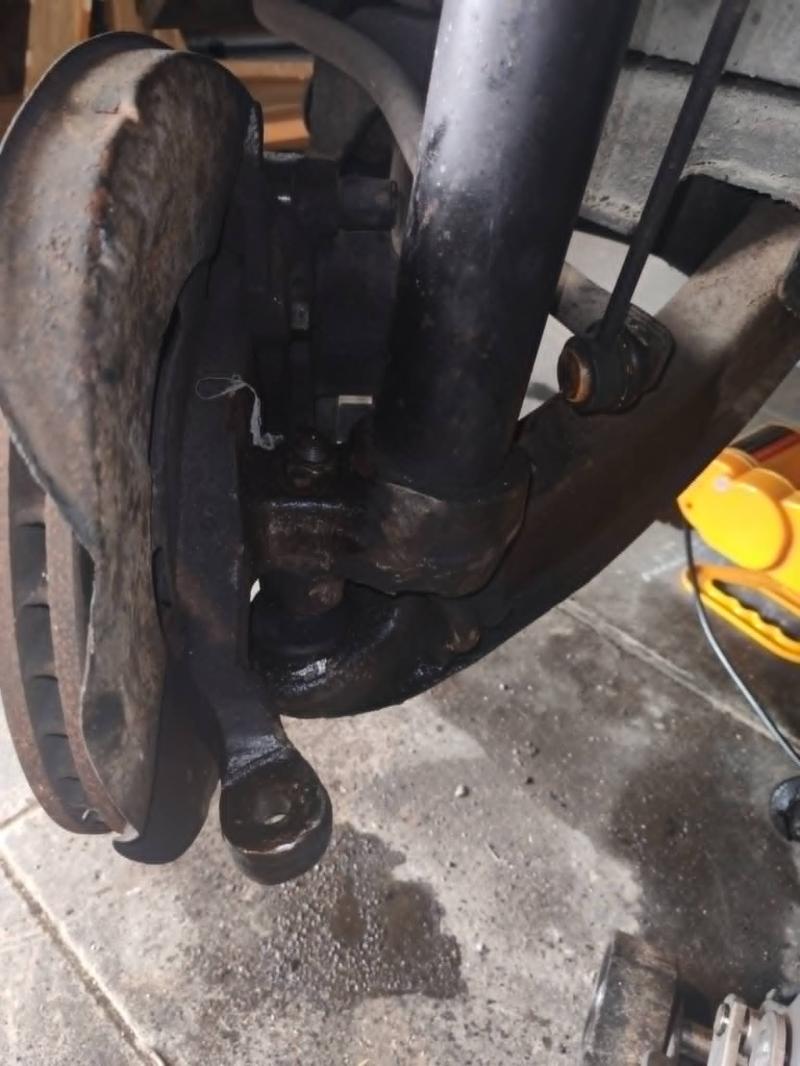

Bon, voilà la situation : avec l'aide de deux personnes supplémentaires, j'ai finalement réussi à déposer la biellette de direction. Ça n'a pas été simple, mais on y est arrivé.
En revanche, impossible de sortir la jambe de suspension. On a tout essayé : chalumeau, chauffe à la résistance, barre de fer avec quelqu'un suspendu dessus pour faire levier, coups de masse, cric... et on y a passé une bonne partie de l'après-midi.
Malgré tout ça, rien n'a bougé. C'est comme si la jambe était carrément soudée dans le porte-fusée.
Il va donc falloir que je trouve une autre méthode pour la sortir.

Salut !
T'es un grand malade toi quand même... :ref:
Le mieux, c'est de demander avant de tout casser ou abîmer non? :eek:
Une jambe de force ne se sort pas sur l'auto. Tu démontes l'amorto avec la fusée/disque! Le mieux est de démonter ensuite ton disque. Tu mets tes roulements de côté dans une boîte. Tu protéges ta fusée avec un bout de chiffon et du scotch.
Là, tu peux commencer à envisager de sortir ton amortisseur.
Deux solutions : A l'étau (bourrin) ou à la presse (soft).
A l'étau : l te faut un gros étau car cela va secouer un peu!
Place ton ensemble amoto/fusée à l'envers, tête de l'amortisseur en bas.
La fusée doit être prise dans le mors de l'étau. Place une douille type renforcée du diamètre de l'amortisseur dans le logement de la fusée et prend une masse (pas un marteau à ferrer les lapins hein?) . Quand je dis masse , je parle d'un merlin évidemment. En deux coups bien envoyé, ça sort !
A la presse, même opération. Sauf que le vérin va te sortir l'amortisseur en douceur.
Voilà comment on sort un amorto d'une fusée, certainement pas avec la fusée en place sur la caisse! A part tout mincher, tu ne vas pas faire avancer le schmilblick.... :perplexe:
Bon travail.
