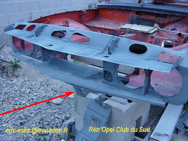

je pense qu il s agit de la piece fixée sur le tablier pour fixer l attache capot (coté chauffage)
Messages : 9274
Ce sont les pièces qui soutiennent le bavolet avant.

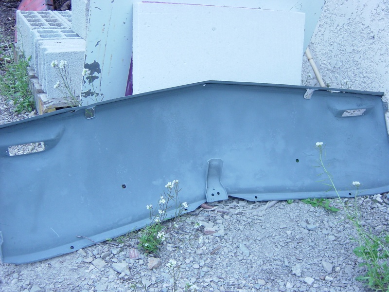

la tôle sous le pare choc
Oui je confirme, cette pièce est soudée sur le bas du bavolet pour l'empecher de vibrer sans doute. Tu en as 2 mais une seule suffit (par Manta)

Eric M a écrit : mar. 21 mai, 2013 18:37Oui je confirme, cette pièce est soudée sur le bas du bavolet pour l'empecher de vibrer sans doute. Tu en as 2 mais une seule suffit (par Manta)
C'est très long temps passé que j'ai regardé sous une Manta A mais il me semble bien qu'il y avait quelque chose pour éviter les vibrations du bavolet, je me demande est ce que cette pièce était aussi utilisée sur les voitures avec protège moteur ? (16S et plus)
Peut-être autre chose alors... tu as 1 ou 2 dimensions ?...
Jay et moi parlons de cette pièce.
Sur celle-ci la partie superieure est coupée.
