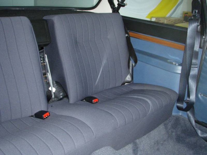

Quelles ceintures avec enrouleur est-il possible de monté dans ma Rekord D coupé, sachant que j'ai une fixation sur le montant et une un peu plus loin sur le bas de caisse...?

Il y a de la place sur le montant. Tu dois donc pouvoir y monter n'importe quel système de Manta/Ascona B-C/Rekord E etc....

Il m'a semblé voir que les enrouleurs de Manta B avait trois points d'ancrages, non ? :ref:
Je n'ai pas dis que c'était du plug & play... :hm:
Dernière modification par Eric M le mer. 15 févr., 2012 14:23, modifié 1 fois.
Ma Manta B a un seul point d'ancrage (1 vis) pour l'enrouleur, il est monté dans le montant de la portière.
Je crois que les Rekord D/Commodore B à 2 portes ont le point d'ancrage plus vers l'avant donc impossible d'utiliser le point d'ancrage d'origine, là il faut faire une "petite modification" probablement c'est possible de les monter comme chez les Manta B dans les montants c'est le plus beau mais il faut un passage de ceinture dans la garniture latérale.

Prend en de Commo B à enrouleur...
Ça sera le plus logique et facile, c'est depuis quelle date que les B ont des ceintures à enrouleur ?
Les premières n'avaient pas !

75 pour les commo B
